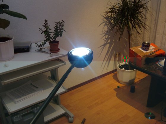

Dann hab ich die Seouls Z-Leds bekommen mit 2,5W und 104 Lumen oder ca. 85 Lumen bei 1,7W.

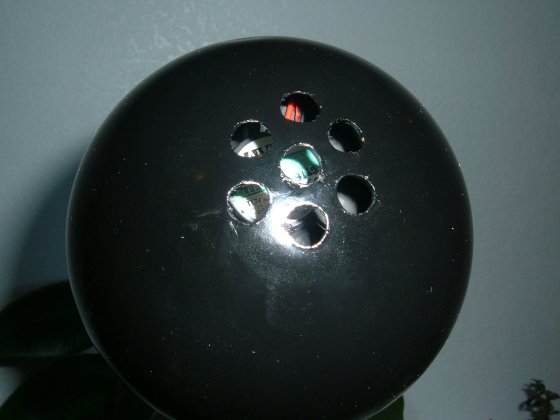

Davon habe ich 6 Stück auf einem CPU Kühlkörper und je 3 Stück in Reihe an stabilisierte 12,49V und einem 4,7 Ohm Widerstand.Ist also im Prinzip eine Konstantstromquelle,der Spannungsregler hält die Spannung konstant und den Rest erledigt das ohmsche Gesetz.
Über den Kühlkörper sitzt ein Lüfter der auf ca 40% läuft und sehr leise ist und die Abwärme direkt durch ein kleine Rohr nach drausen befördert.Das Rohr ist dazu da damit der Lüfter nicht schon erwärmte Luft nochmal ansaugt.

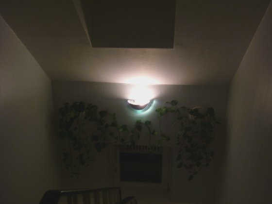

Also die Lampe hat ungefähr 500 Lumen,mit einer Energiesparrlampe mit 450 Lumen und 9W kann sie sich locker messen.
Nur hat diese Lampe eine viel höhere Leuchdichte,einmal direkt reingeguckt aus 1m Entfernung und man hat für ne halbe Minute nen gelben Fleck im Sichtbereich.
Habe dann immer mein Sonnenbrille benutzt wenn ich im eingeschalteten Zustand was kontrolieren wollte.
