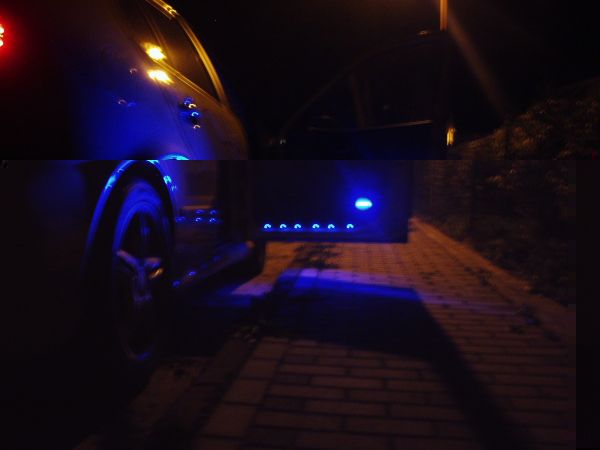

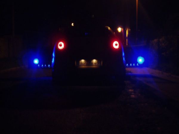

Habe meine Begrenzungsleuchten umgebaut und diese erstrahlen jetzt in geilem Blau, realiesiert mit 5mm LED´s von http://www.leds.de, hier habe ich normale 5mm LED´s genommen (20mA)...
hier mal zwei Bilder:
Und hier noch zwei Nachtbilder von meinem Löwen:

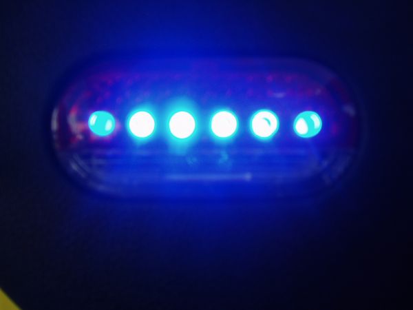

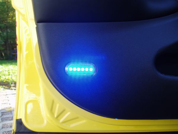

Habe damit angefangen, dass ich an die Unterseiten der Innenverkleidung jeweils 6 LED´s eingearbeitet habe, um den Boden zu beleuchten, beim Türöffnen...diese hab ich mit nem Drehmel abgeschliffen um eine bessere Flächenausleuchtung zu bekommen...
Dann kam letzte Woche das Upgrate, da habe ich jeweils 6 LED´s in die Originalscheiben der Begrenzungsleuchten eingearbeitet, diese mit ner 3er Bahn einer Europlatine verschalten (momentan noch ein leistungsmäßig zu kleiner Widerstand)...aus Platzgründen hab ich nur einen R genommen für alle 6 LED´s...aber es geht...

Warst du damit schon mal beim Tüv? Hat der Tüv was gesagt? Weil die Beleuchtung ja direkt nach außen wirkt und evtl. andere Autofahrer ablenken kann.
Mo, 06.11.06, 21:15
@pehu: das ist ja nur einstiegslicht, das heißt wenn du die rü offen has und es hat ja grade den sinn anderen leuten zu zeigen "hey da is ne tür offen"

Nette Arbeit, aber klemm die Leuchten zum nächsten TÜV Termin ab,
das gibt Ärger. Einige Fahrzeuge haben diese Beleuchtung ja auch
serienmäßig. Aber es ist nach StVo. geregelt das diese ROT leuchten
müssen. Alles was nach hinten leuchtet muss rot sein.
