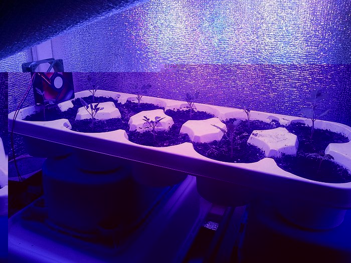

heute möchte ich mal meine neue Grow Lampe vorstellen.
Verbaut sind:
30x1W Leds (ROT/BLAU/WW/KW)
12W350mA KSQ
20W350mA KSQ
PC Lüfter 1W
Netzteil 12V
AluProfile
2xWinschutzscheiben Frostschutzfolien
Holz von einem Lattenrost
Zur Zeit sind zuviel blaue Leds verbaut. Mehr rote 660nm sind schon unterwegs um einige andere Leds zu ersetzen.
Meine neue Pflanzen Lampe
Wirklich praktisch. Eines würde ich mir noch überlegen:
Entweder die Pflanzen oder die LEDs höhenverstellbar anzuordnen. Denn das Licht sollte näher an die Pflanzen sonst strecken sich die Pflanzen zu sehr nach dem Licht und der Wuchs geht in die Länge ist aber dünn und wenig stabil.
Ich habe da schon eine Idee um die Lampe mobil aufzuhängen
Mache ich heute nach Feierabend und dann auch gleich Fotos.
Unter der Lampe ziehe ich erstmal nur Setzlinge groß die dann ins gewächshaus kommen.
Tomaten, Paprika, Salat usw. Aber noch ist die Lampe in der Betaversion und nicht fertig.
Bye
LeveL

Ja große Tomaten habe ich auch schon im Gewächshaus und Gurken.
Das sind hier Kirschtomaten und extravagante Sorten.
Sollte es im Gewächshaus nicht mehr bis zum Ende reichen ist das halb so wild.
Bis dahin habe ich meine neue 3w led Lampe längst fertig.
Die hier ist ja nur mit 1w leds gebaut zur Anzucht.

P.S.: die Lampe inkls. Lüfter zieht 28,5W komplett
