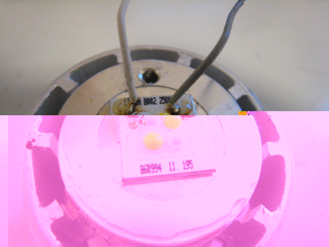

Hallo Zusammen,
ich bin über Google auf euere Forum gestossen. Im Besitz einer 5Watt LED mit E27 Fassung mit gebrochenem Glas möchte ich als Familienvater eine ordentliche Taschenlampe basteln. Für Hilfe wäre ich sehr dankbar.
Hier das Leuchtmittel: http://download.p4c.philips.com/files/g ... ss_deu.pdf
Welche Spannung muss ich wohl anlegen, damit die Lampe ordentlich leuchtet? Gibt es Standartwerte bei diesen Konstruktionen?
Die mobile Spannungsversorgung möchte ich mit 18650 LiIon-Zellen basteln. Diese Zellen entnehme ich ausgedienten Akkupacks von Powertools. Die Spannug soll dann mit einem geeigneten Wiederstand auf die gewünschte Spannung reduziert werden. Da die Akkus bei 4.1V geladen sind und dann runtergehen bis etwa 3.5V möchte ich ein Maximum von 5watt anpeilen, die LED wird dann mit sinkender AKkuspannug dunkler und schaltet vermutlich irgendwann ab. Auch Ideen/Lösungsvorschläge der Stromversorgung nehme ich gerne entgegen.

Mit einem regelbaren Netzteil ist das leicht herauszufinden, einfach die Strombegrenzung auf minimalen Strom stellen,Welche Spannung muss ich wohl anlegen, damit die Lampe ordentlich leuchtet? Gibt es Standartwerte bei diesen Konstruktionen?
und dann langsam die Spannung erhöhen. Wahrscheinlich sind die 4 LEDs auf dem Foto in Reihe geschaltet, und brauchen
ca. 12V. Die 230V werden meist mit einem Kondensator-Netzteil auf die LED-Spannung herabgesetzt.
Du mußt 3 oder 4 Zellen in Reihe schalten, je nachdem was Deine Messung an den LEDs ergibt, die LEDs auf der PlatineDie mobile Spannungsversorgung möchte ich mit 18650 LiIon-Zellen basteln.
kannst Du ja nicht einzeln ansteuern.
Aber jetzt erst mal messen.
Viel Spaß
Hans-Georg

Wenn Du dich da mal nicht vertust. Das kann auch eine 200V Led sein.
Speziell dieser Typ Led ist mir allerdings auch nicht bekannt.
In den zuletzt neu auf den Markt geschmissenen Tropfenlampen von Philips sind 200V Leds montiert.
Siehe diesen Beitrag: Neue Tropfenlampe (E14) von Philips

Mit Sicherheit nicht, das ist ein uralter Chip.Wenn Du dich da mal nicht vertust. Das kann auch eine 200V Led sein.

Sieht für mich aus wie 2 weiße und 2 rote LEDs, alle 4 in Reihe, also 2x3V + 2x2V = 10V --- aber Du musst den STROM vorgeben, nicht die Spannung.

Wenn ich mir die 4 Leds auf dem Alupättchen anschaue, das könnten die ersten Luxeon H sein, die Philips produziert hatte. Diese Leds hatten die Form einer Rebel (Bild nur symbolisch). Die äußeren Konturen unter dem weißen Abdecklack kann man noch erahnen. Vorwärtsspannung typ. 50V @ 20mA (max. 60V @ 30mA). Bei 4 Leds in Reihe wäre man auch bei 200V.

Einige zusätzliche Kontextfaktoren. Ich bin kein Fachverständiger und bastle gerne im Niedervoltbereich.
Bei der Lampe habe ich die Fassung und die Elektronik bereits demontiert. Dabei die Zuleitung zur Platine und die Anschlüsse von der Diode(n) zur Platine unterbrochen. Ich weiss nicht mehr wo was angeschlossen wird. Von 250V lasse ich die Finger. Hätte ich die Lampe nach Glasbruch intakt gelassen, hätte ich die Spannung vom LED-Chip abgenommen.
Und jetzt der Reihe nach:
Ich besitze leider kein regelbares Netzteil. Hatte auch schon Ausschau gehalten, mich dann aber nicht für den Kauf entschieden. Vielleicht ein Andermal.
Hans-Georg: Danke für die Erinnerung an ein regelbares Netzteil.
Diese 5Watt LED von Philips führt die Firma auf der Internetseite bei den aktuellen Produkten nicht mehr auf. (Schliesst aber vorerst 200V nicht aus).
Danke Achim: Besonders als Laie kann man nicht vorsichtig genug sein.
Ja, scheinen zwei weisse und zwei rote zu sein.
Genau, den Strom vorgeben. Bei zu hoher Spannung saugt die LED vielzuviel ampere.
Trotzdem habe ich es gewagt und mit drei Zellen betrieben. Subjektiv sehr hell(beste Laienbeschreibung für eine Lampe - ever
Der Stromfluss ist erstaunlicherweise nur 90mA. Oder habe ich da falsch gemessen?
P=U*I
12V * 0.09Ampere = 1.08 Watt Oder ist es eine 1Watt-Birne und keine 5Watt;
Oder ist es so, dass die Lampe mit der Elektronik 5Watt verbraucht und dabei nur 1Watt an die LED weitergeben kann? Wie gross ist wohl in etwa der Verlust dieser Elektronik?
Hier komme ich nicht weiter und wünsche weitere Ratschläge...

12V*0,9A=10,8 Watt. Viel zuviel für eine 4-Watt-LED (1 Watt der angegebenen 5 Watt dürfte im Netzteil flöten gehen). Mehr als 400 mA, evtl. nur 350 mA solltest Du da nicht draufgeben. Die LED ist jetzt als vorgeschädigt anzusehen!
Ein regelbares Netzteil hilft nur teilweise weiter, da ist es immer noch besser, bei bekannter Spannnung einen Vorwiderstand zur Stromgebrenzung zu nutzen.
Was man für LEDs benötigt ist eine Konstantstromquelle. Man darf die LED bei den meisten jedoch niemals hinter dieser KSQ schalten. (lineare KSQ mal ausgenommen, aber die sind für diesen Leistungsbereich eher uninteressant, es sei denn man passt die Spannung gut an und verwendet eine lineare (ultra-)Low-Drop-KSQ)

Ach was, genau lesen.Die LED ist jetzt als vorgeschädigt anzusehen!
90mA nicht 900mA!

Na, sieht doch gut aus.
Da wird ein Kondensator als kapazitiver Vorwiderstand benutzt. Viel mehr als 100mA sind bei Kondensatornetzteilen
nicht drin, da würde der Kondensator zu groß und zu teuer.
Vielleicht kannst Du mal nachschauen wieviel µF der Kondensator hat, dann kann man berechnen mit wieviel Strom
die LEDs im Original betrieben wurden.
Du mußt bedenken, daß die LEDs mit einem Kondensatornetzteil betrieben werden.Der Stromfluss ist erstaunlicherweise nur 90mA.

12 V * 0,09 A sind ja auch gerade mal 1 Watt.
12 V * 0,35 A wären 4,2 Watt. Da müsste dann aber schon ein Schaltnetzteil drin gewesen sein, nicht bloß einen Kondensator in Reihe.

Das ist mit 99,9%iger Wahrscheinlichkeit eine Kosntantstromquelle, aber OHNE galvanische Trennung. Das ist zwar auch ein Netzteil, aber keins, bei dem auf einer (hier gar nicht vorhandenen) Sekundärseite eine vom netz getrennte Spannung rauskommt.
Vermutlich eher sowas wie die Vorschaltelektronik einer Kompaktleuchtstofflampe, reduziert um die Zündspannungserzeugung und Vorheizung.
Es ist aber eben auch KEIN Kondensatornetzteil. Du könntest ja alles wieder zusammenlöten und ein Amperemeter in Reihe und dann mal Einschalten. Ich bin mir sicher, der Strom wird im Bereich 300 bis 350 mA liegen --- sofern die Pulse des Netzteils Dein Messgerät nicht "aus dem Takt" bringen. gff. einen Sieb-Elko, idealerweise Tantal oder Keramik parallel zu den Messleitungen schalten. (1..100µF)
