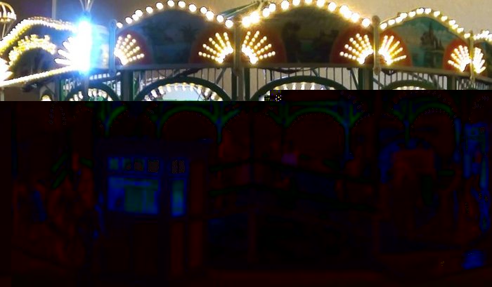

Nach 505 Stunden Bauzeit ist ein weiteres Modell fertig. Am Modell habe ich 1063 LEDs verbaut. Ich habe einen Trafo 2 x 6 Volt/2 x 9 Ampere eingesetzt und 2 x 3 Kanallauflichter eingebaut. Das Modell besteht aus 250 Teilen, ohne LEDs,Schrauben und Muttern.
Das Originalgeschäft wurde 1939 gebaut. Die Fahrt ins Paradies wurde 1955-2003 eingelagert
Nach der Restaurierung durch den Schausteller Toni Schleifer aus Zülpich hatte 2010 das Geschäft auf der Annakirmes in Düren eine 2.Premiere.
Nun wird die Fahrt ins Paradies wieder zur Kirmes aufgebaut und von mir bei Ausstellungen gezeigt.

Hier die Aufnahmen vom Bau des Modelles.
zuschneiden der Wagen
]2.jpg[/attachment]
Das Modell nimmt Form an
Bau der Gondeln
Bau der Gondeln
4.JPG[/attachment]
Die Bodenplatte ist bald fertig
4.JPG[/attachment]
Jetzt kommt der Antrieb dran<br />. Ein 24 Volt Motor
. Ein 24 Volt Motor
http://www.youtube.com/watch?v=uVq0wlWO1c4
Hier das fertige Modell
Bau der Kasse
Bau der Kasse
Der Rohbau ist fertig
Nun wird alles gespritz
Ein kleiner Teil der 250 Teile
Fahrt ins Paradies 008.JPG (42.84 KiB) 15489 mal betrachtet
Die Krone hat 176 LEDs in 3 Farben
Die Wagen sind fertig.
Der Zusammenbau kann beginnen
Die Bodenplatte ist komplett
Bodenplatte fertig.jpg (77.68 KiB) 15489 mal betrachtet

Wenn Du dir die Bilder angesehen hast, dann siehst Du das nach dem Rohbau das Modell zelegt wird. Dann reinige ich alle Teile in der Spülmaschine und jedes Teil wird mit einem 2 Komponentengrundlack vorgespritzt, mit Kompressor und einer Spitzpistole. Der Grundlack hält besonders gut auf Kupfer, Messing und Platinen. Nach dem trocknen nehme ich Akrylfarbe aus der Sprühdose für die Farbgestaltung. Die Bilder sind Originalbilder im PC passend gemacht. Dann werden sie auf einer Wetterfestenklebefolie von Data Becker gedruckt und aufgeklebt. Zum Schluss werden die LEDs eingelötet oder in U Profile mit Silicon eingebaut. Nach dem Verdrahten der LEDs werden die Teile von Hinten noch einmal lackiert
