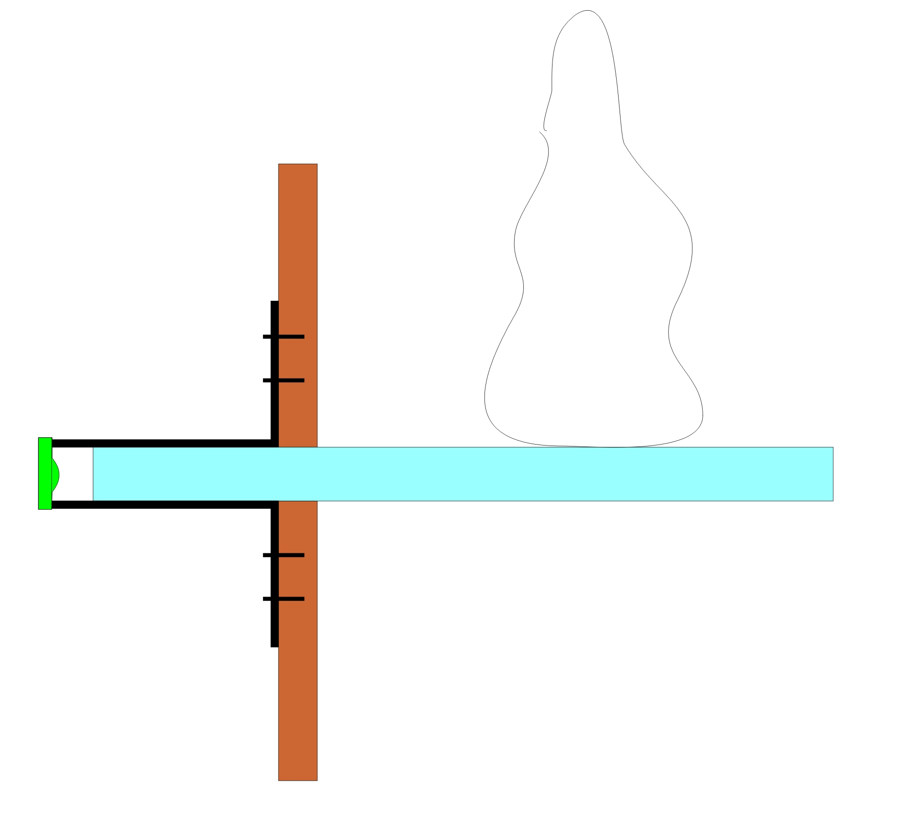

skizze kommt ;)
das licht wird sich zum einen etwas brechen und besser verteilen (bei milchigen plexiglas. würden in diesem fall reichen ein klares zu kaufen, weil billiger und mit ner schleimaschine kurz drüber zu gehen) und zum anderen glaube ich ist es sehr praktisch, damit der spalt dahinter nicht irgendwann mit staub aufgefüllt ist ;)
Bild erklärt sich denke ich so.
grün = led-leiste
schwarz= profil mit schrauben
braun= holzwand
blau= glasboden
Dom
Mi, 22.07.09, 14:10
Ich schätze mal dass das Glas mind. 8mm haben sollte... Je nach Last die draufkommt und Härte, so weit ich weiß gibts da Unterschiede. Als Abstandhalter kann man alles mögliche verwenden, z.B. ein Stück Korken oder diese Schaumstoff-Klebedinger mit denen man z.B. Glasplatten die aufliegen vor Kratzern schützt... Wie heißt das Zeugs doch nochmal ?? Na diese Nüppeldinger eben... :lol: Muss ja nicht riesig sein. Wird das Glas mit Abstand verbaut und kann fixiert werden, brauchst Du die ja nicht mehr.
Eine milchige oder rauhe Plexiplatte streut natürlich das Licht, wobei ich glaube dass eine strukturierte Oberfläche mehr streut als nur milchig.
Mi, 22.07.09, 14:27
Mit Winkeln alleine wird das meiner Meinung nach nicht halten. Da sollten (oben) ein paar (mehr als nur 2) richtig massive Dreiecke aus Hartholz (zum Beispiel Buche, Eiche) geleimt und geschraubt eingebaut werden (eventuell zusätzlich zum Winkel), damit die Scherkräfte der Glasplatte (darf sich nicht nach unten neigen, da sonst die drauf gestellten Sachen runter fallen) aufgehalten werden.

Mi, 22.07.09, 17:42
ich denke, dass es so halten würde, aber was machen schon so ein paar holzwinkel an geld aus ;)
also am besten einfach noch ein paar holzwinkel dazuschrauben fertig ;)

Do, 23.07.09, 07:20
Die Führung der Glasplatten sollte an der Wand befestigt sein. So wird eine ausreichende Stabilitätät und die Kraftaufnahme an der Stelle der größten Kraft erreicht und die Gefahr des durchbiegens der Frontplatte vermieden. Diese Befestigungen können zugleich als Haltevorrichtung für die Frontblende ausgelegt werden und so zur Versteifung des Gesamtsystems beitragen. Dazu sollten Winkel oder Holzleisten über die gesamte Breite der Frontblende an die Wand geschraubt werrden.
Die Glasplatten würde ich an den hinter der Wand befindlichen Flächen mit Spiegelfolie bekleben, um das dort sonst unnütz austretende Licht in der Platte zu halten und zum sichtbaren Bereich der Glasplatten umzulenken.
