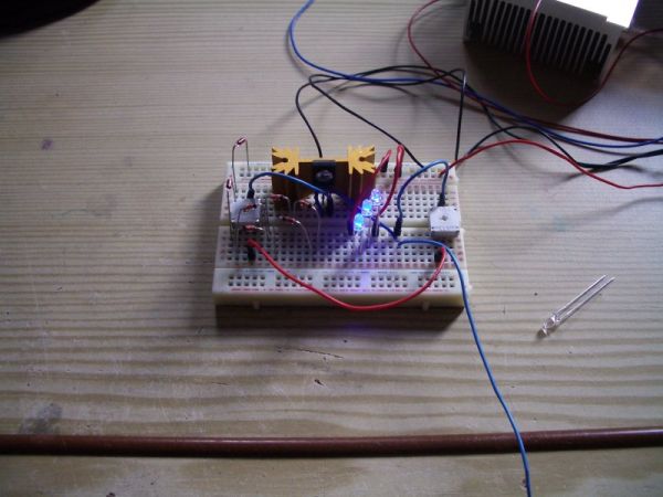

So, hier erstmal der Schaltplan:
Der Transistor sieht so aus, auf korrekte Beschaltung achten (Buchstaben stimmen mit denen der Schaltung überein (das Ding mit dem Pfeil und der Platte in der Zeichnung))
Für R1 nehmt ihr das 4,7k Poti, für R2 das 470er Poti.
Jetzt zu den Dioden (D2 und D3):
Braucht man nicht unbedingt, bringt aber folgenden Vorteil:
Lässt man die Dioden weg, kann es sein, dass wenn man mit dem Dimmerpoti runterdimmt, auf halben Weg die LEDs schon ausgehen und man so quasi nur das halbe Poti benutzen kann. Wie viele Dioden man verwendet, am besten ausprobieren, 2-3 mindestens, brauchen die LEDs höhere Spannungen (z.B. bei Reihenschaltung), braucht man mehr. Lässt man die Dioden weg, die Stelle einfach überbrücken.
Hat man die Schaltung soweit zusammengebaut, kann das Feintuning beginnen :D

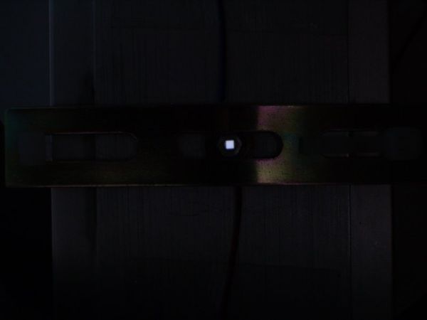

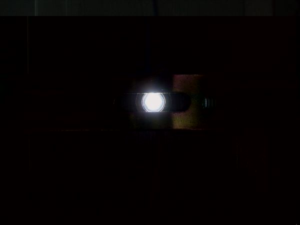

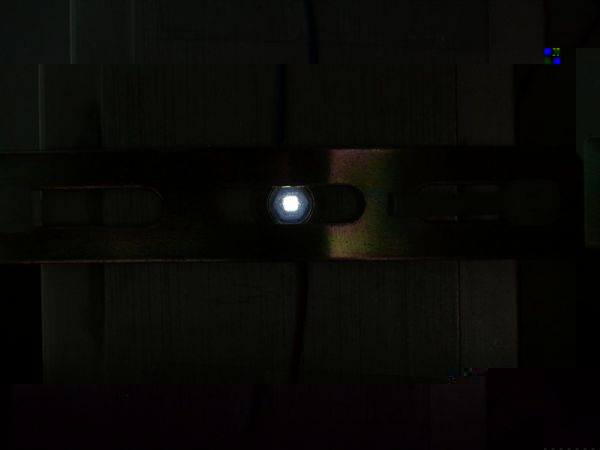

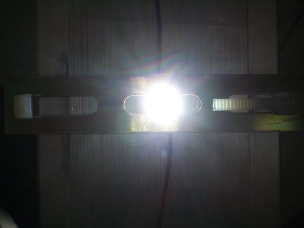

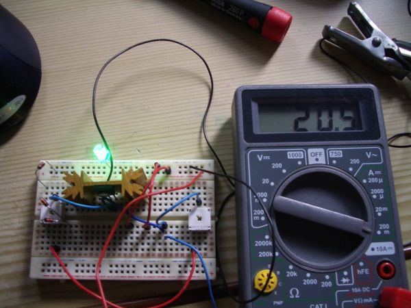

Das Multimeter auf Strommessung schalten und in Reihe mit der/den LED(s) schalten. Das 4,7k Poti so einstellen, dass der Widerstand maximal ist, das andere so, dass der Widerstand zwischen der Basis (B) vom Transistor und dem 4,7k Poti minimal ist. Jetzt erst die Schaltung an die Spannung (das NT) anschließen; die LED sollte im Moment noch nicht leuchten. Jetzt das 4,7k Poti langsam runterdrehn, bis der gewünschte Strom fließt (siehe Bild) und die LED leuchtet. Mit dem anderen Poti kann man jetzt die LED(s) je nach Wunsch dimmen.

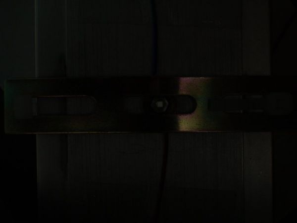

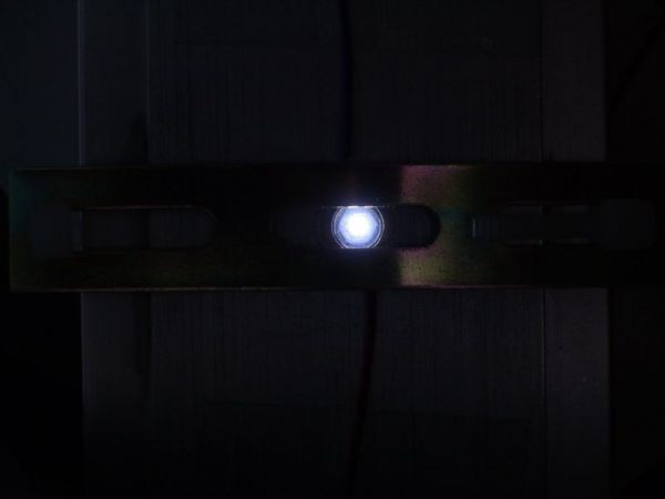

Bei einer K2 sieht das dann z.B. so aus:

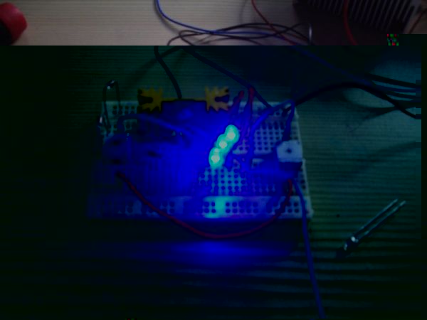

bei mehreren LEDs in Reihe:
Ich hoffe mal, das einigermaßen verständlich erklärt und nichts vergessen zu haben :? ; für diejenigen, die ein wenig Ahnung von Elektronik haben, sollte das kein Problem darstellen, der Rest bei Problemen einfach nachfragen.
