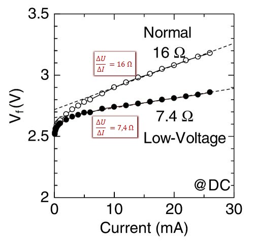

Übrigens steht im Artikel, dass Nichia die höhere Effizienz u.A. durch eine niedrigere Vorwärtsspannung erreicht: diese 20mA-LED bleibt stets "stramm" unter 2,9V Vorwärtsspannung bis 30 mA. Bei 20 mA konnte die Vorwärtsspannung von 3,08 auf 2,80V reduziert werden.
Das entspricht lt. Artikel einem äquivalenten ohmschen Serienwiderstand von 7,4 Ohm (statt bisher 16 Ohm). (wobei ich das nicht ganz verstehe, 2,8V / 7,4 Ohm sind nicht 0,02A ... :?: :?: :!: :?: )
Hier das Diagramm

Mo, 13.09.10, 12:35
Vielleicht ist damit nicht der gesamte Ersatzwiderstand der LED gemeint, sondern nur der Widerstand bis zum Chip, also das Bonding usw. Wobei ich nicht weiß, ob 7,4 bzw 16ohm für eine solche LED realistisch ist. Erscheint mir doch etwas viel...

Mo, 13.09.10, 12:56
Das lässt sich folgendermassen erklären:
Die interne Brennspannung der LED ist mit 2,65V angegeben.
Bei einem angenommenen Innenwiderstand von 0 Ohm
würde die Brennspannung bei jedem Strom gleich bleiben;
das wäre also eine Gerade wie bei einer idealen Diode.
Der interne Serienwiderstand von 7,4 Ohm sorgt jetzt für die
reale ansteigende Kennlinie. Die von aussen messbare Spannung @20mA
ist also 2,65V (Brennspannung) + 7,4 Ohm * 0,02A (Widerstand) = 2,8V

Mo, 13.09.10, 13:22
BMK hat geschrieben:Der interne Serienwiderstand von 7,4 Ohm sorgt jetzt für die
So ist es. Mit den 7,4 bzw. 16 Ohm ist der differentielle Widerstand ΔU/ΔI im Arbeitspunkt gemeint, das sind die im Bild gestrichelt eingezeichneten Geraden:
