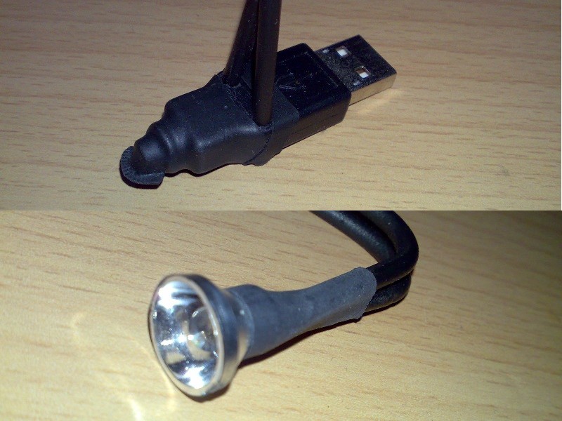

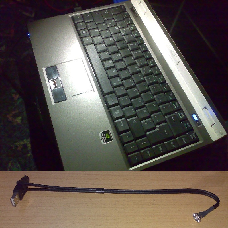

Dann will ich mich man auch nochmal anhängen. Die Lampe hab ich schon vor längerer Zeit mal gebaut. Passt zwar auch nicht so ganz an das ursprüngliche Schema mit Platine, aber ist auch recht originell:
Zum Einsatz kam ein Stecker mit abgeschnittenem Kabel, 1,5mm² feste Ader, und eine 0,5W Power LED weiss plus Widerstand für ca. 60mA.
Am Rand des Steckers ist meist nur Kunststoff, also auch Platz für zwei Bohrungen für 1,5mm² Ader.
Daran wurden dann direkt Widerstand und Kabel des Steckers angelötet und Schrumpfschlauch drüber gezogen.
Am oberen Ende sitzt die 5mm LED mit einem Reflektor für 5mm LEDs. Die LED ist ohne Abstand an die Kupferadern gelötet, was eine Wärmeabfuhr ermöglicht.
Die Ausleuchtung der Notebooktastatur ist recht gut. Auf dem Bild hat es allerdings eine leichte Blendwirkung, in echt ist das nicht so schlimm.

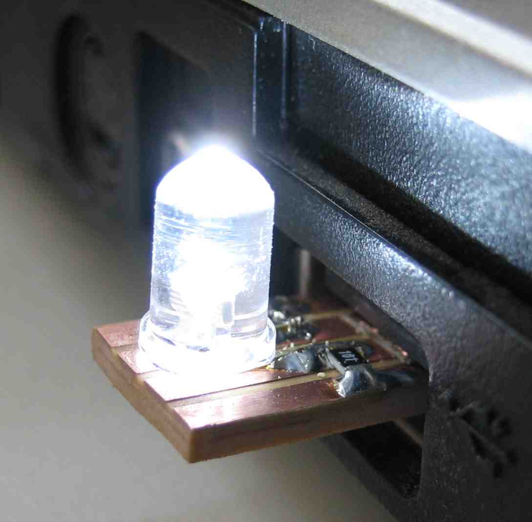

Hab noch was für alle die keinen USB Stecker nehmen, sondern die Variante von Shark mit der Platine machen. Wenn euch das Ding irgendwie rumrutscht dann kann folgendes passieren :lol:
USB Stromüberspannung.JPG (12.59 KiB) 26411 mal betrachtet
Dem PC ist nichts passiert und der USB anschluss funktioniert wie vorher. Aber es zeigt doch, dass man aufpassen sollte. Auch wenn das Wort "Stromüberspannung" recht seltsam ist :lol:
